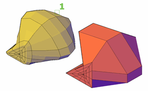

SUAVIZARMALHAMENOS (_MESHSMOOTHLESS) (comando)
Diminui o nível de suavidade para objetos de malha por um nível
Pesquisa
Diminui a suavidade de objetos de malha selecionados por um nível. Você somente pode diminuir a suavidade dos objetos cujo nível de suavidade é 1 ou maior. Você não pode diminuir o nível de suavidade de objetos que receberam ajuste fino.
Você pode diminuir a suavidade de múltiplos objetos. Se os objetos selecionados têm diferentes níveis de suavidade, seus respectivos níveis são diminuído em um. Se o conjunto de seleção contém objetos inelegíveis, estes podem ser filtrados da seleção.
