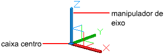

Restringir o movimento a um eixo

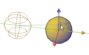

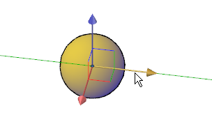

Você pode usar a alça Mover 3D para restringir o movimento a um eixo. Quando o cursor passa sobre um manipulador de eixos na alça, um vetor alinhado com o eixo é exibido, e o eixo especificado se torna amarelo. Clique no manipulador do eixo.
Quando você arrasta o cursor, o movimento dos objetos e sub-objetos selecionados será restringido ao eixo realçado. Você pode clicar ou inserir um valor para especificar a distância ao ponto base para o movimento. Se você insere um valor, a direção do movimento dos objetos segue a direção inicial do movimento do cursor.

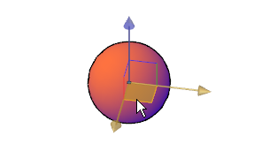

Restringir o movimento a um plano

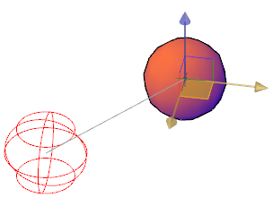

Você pode usar a alça Mover 3D para restringir o movimento a um plano. Cada plano é identificado por um retângulo que se estende dos manipuladores de eixo respectivos. É possível especificar o plano do movimento ao mover o cursor sobre o retângulo. Quando o retângulo se tornar amarelo, clique no mesmo.
Quando você arrasta o cursor, os objetos e sub-objetos selecionados irão mover ao longo do plano realçado. Clique ou insira um valor para especificar a distância ao ponto base para o movimento.
