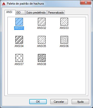

Caixa de diálogo Paleta de padrão de hachura
Exibe imagens de vista de todos os padrões predefinidos e personalizados.
Organiza os padrões em quatro guias com imagens dispostas em ordem alfabética em cada guia. Clique em uma imagem para selecionar um padrão e clique em OK.
Lista de opções
As seguintes opções são exibidas.
ANSI
Exibe todos os padrões ANSI que acompanham o programa.
ISO
Exibe todos os padrões ISO que acompanham o programa.
Outros predifinidos
Exibe todos os padrões diferentes de ANSI e ISO que acompanham o programa.
Personalisado
Exibe uma lista dos arquivos PAT personalizados que você adicionou no caminho de pesquisa do arquivo de suporte do programa.
Visualização prévia
Exibe uma imagem para visualizar previamente o padrão customizado selecionado.
