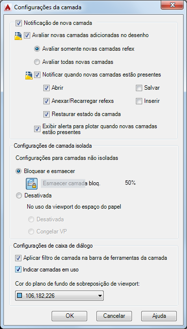

Caixa de diálogo Configurações de camada (Gerenciador de propriedades de camada)
Controla o comportamento de notificações da nova camada, exibição de camada isolada e outras configurações de interface de camada.

Controla quando ocorre a notificação para novas camadas, o comportamento de camadas quando algumas camadas estão isoladas, se são aplicados filtros à barra de ferramentas Camadas e a cor do plano de fundo das sobreposições de viewport no Gerenciador de propriedades de camada.

Nova notificação de camada
Controla a avaliação e notificação de novas camadas com base na configuração AVALCAMADA no arquivo DWG.
Nota: Não deve haver um filtro (filtro Camada não-reconciliada) exibido quando LAYEREVALCTL = 0. Se nenhum é exibido no momento, ele será desativado. É possível definir como ativo o filtro de novas camadas não reconciliadas e selecionar as camadas naquele filtro. Com a camada não reconciliada selecionada, você pode clicar com o botão direito do mouse e clicar em Reconciliar camada.
Avaliar as novas camadas adicionadas no desenho
Verifica a existência de novas camadas que foram adicionadas ao desenho. (LAYEREVAL=0)
Avaliar somente novas camadas de refex
Verifica a existência de novas camadas que foram adicionadas em refex anexadas. (LAYEREVAL=1)
Avaliar todas as novas camadas
Verifica a existência de novas camadas que foram adicionadas ao desenho, incluindo novas camadas adicionadas em refex anexadas. (LAYEREVAL=2)
Notificar quando novas camadas estiverem presentes
Ativa a notificação de nova camada. (LAYERNOTIFY=0)
Aberta
Exibe a notificação de nova camada quando novas camadas estão presentes quando você usa o comando ABRIR. (LAYERNOTIFY=2)
Attach/Reload Xrefs
Exibe a notificação de nova camada quando novas camadas estão presentes quando você está anexando ou recarregando refex. (LAYERNOTIFY=4)
Restaurar estado de camada
Exibe a notificação de nova camada quando você estiver restaurando estados de camadas. (LAYERNOTIFY=8)
Salvar
Exibe a notificação de nova camada quando novas camadas estão presentes quando você usa o comando SALVAR. (LAYERNOTIFY=16)
Inserir
Exibe a notificação de nova camada quando novas camadas estão presentes quando você usa o comando INSERIR. (LAYERNOTIFY=32)
Exibir notificação para plotagem quando novas camadas estão presentes
Exibe a notificação de nova camada quando novas camadas estão presentes quando você usa o comando PLOTAR. (LAYERNOTIFY=1)
Isolar configurações de camada
Controla as configurações para camadas que não foram isoladas:
Lock and Fade
Seleciona Lock and Fade como método de isolamento.
Off
Define as camadas não selecionadas como Desativadas.
Off
Define camadas não selecionadas como Desativadas (no espaço do papel).
VP Freeze
Define camadas não selecionadas como para Congelar viewport (no espaço do papel).
Dialog Settings
Aplicar filtro de camada na barra de ferramentas de camada
Controla a exibição de camadas na lista de camadas na barra de ferramentas Camadas e no painel Camadas da faixa de opções ao aplicar o filtro da camada atual.
Indicar camadas em uso
Mostra os ícones na lista de visualização para indicar se as camadas estão sento usadas. Se você desmarcar essa opção, limpe esta opção para melhorar o desempenho.
Cor do plano de fundo de substituição da viewport
Exibe uma lista de cores e a caixa de diálogo Selecionar cor, onde é possível selecionar uma cor de plano de fundo para sobreposições de viewport.
