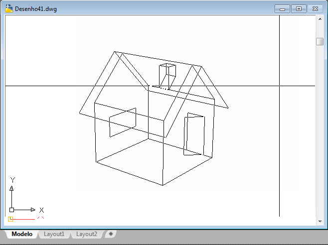

VISTAD (_DVIEW) (comando)
Define uma projeção paralela ou visualização em perspectiva pelo uso da câmera e do alvo.
Nota: ZOOM e PAN transparentes não estão disponíveis em DVIEW. Quando você define uma vista em perspectiva, ZOOM, PAN e ZOOM e PAN transparentes não estarão disponíveis enquanto essa vista estiver ativa.
Os prompts a seguir são exibidos.
Selecionar objeto
Especifica os objetos a serem utilizados na imagem de vista à medida que você altera as vistas. Se forem selecionados muitos objetos, o arraste e a atualização da imagem ficarão mais lentos.
BLOCOVISTAD
Se você pressionar Enter no prompt Selecionar objetos, o BLOCOVISTAD exibe uma visualização prévia da imagem. Você pode criar o seu próprio bloco BLOCOVISTAD em uma área de unidade 1 por unidade 1 por unidade 1, com origem no canto inferior esquerdo. A ilustração a seguir mostra um exemplo de utilização do BLOCOVISTAD padrão para definir a vista (a movimentação do cursor gráfico ajusta a vista).

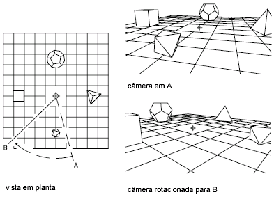

Câmera
Define uma nova posição da câmera pela sua rotação em torno do ponto de destino. Dois ângulos determinam o valor da rotação.
Localização da câmera
Define a posição da câmera com base no ponto especificado.
Inserir ângulo a partir do plano XY
Define a posição da câmera a um ângulo acima ou abaixo do plano XY. Um ângulo de 90 graus proporciona uma observação de cima para baixo e um ângulo de -90 proporciona uma observação de baixo para cima. Um ângulo de câmera de 0 graus coloca a câmera paralela ao plano XY do UCS.
Alternar (Ângulo em)
Alterna entre dois modos de entrada de ângulo. Inserir um ângulo no prompt de comando bloqueia o movimento do cursor para que somente veja as posições disponíveis para aquele ângulo. Alternar desbloqueia o movimento do cursor para o ângulo, permitindo que você utilize o cursor para rotacionar a câmera.

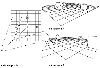

Inserir o ângulo no plano XY do eixo X
Define a posição em um ângulo com o plano XY relativo ao eixo X do UCS atual. Esse ângulo mede de -180 a 180 graus. Um ângulo de rotação de 0 graus permite que você olhe para baixo do eixo X do UCS em direção à origem.
A ilustração mostra a câmera girando para a esquerda de sua posição inicial, mantendo seu ângulo com o plano XY inalterado.
Alternar ângulo (Ângulo de)

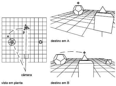

Alvo
Define uma nova posição para o destino, rotacionando-o em torno da câmera. O efeito é semelhante ao de girar a cabeça para ver diferentes partes do desenho de um ponto de observação. Dois ângulos determinam o valor da rotação.
Inserir o ângulo do plano XY
A ilustração a seguir mostra o efeito da movimentação do ponto de destino da esquerda para a direita, mantendo seu ângulo com o plano XY inalterado.
Alternar (Ângulo de)

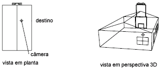

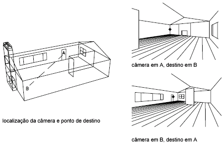

Pontos
Localiza os pontos da câmera e do destino, utilizando as coordenadas X,Y,Z. Você pode utilizar filtros de ponto XYZ.
Para facilitar a definição de uma nova linha de visão, uma linha elástica é desenhada da posição atual da câmera até a mira. Você é solicitado para uma nova localização de câmera.
Uma linha elástica conecta o ponto de destino ao cursor de mira para ajudá-lo a posicionar a câmera em relação ao destino. A ilustração mostra a alteração na vista, à medida que os pontos da câmera e de destino são trocados. As configurações de lente e distância são as mesmas em cada caso.
Para obter informações sobre como inserir ângulos de direção e magnitude, consulte Especificação de ponto.

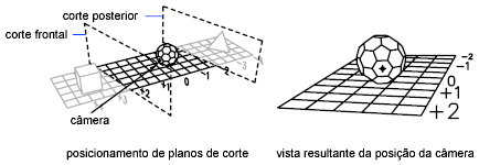

Cortar
Corta a vista, ocultando partes do desenho que ficam atrás ou na frente do plano de corte frontal. Os planos de corte frontal e posterior são paredes invisíveis que você posiciona perpendicularmente à linha de visão, entre a câmera e o destino.
Posterior
Oculta os objetos localizados atrás do plano de corte posterior.
  • Distância do alvo. Posiciona o plano de corte posterior e ativa o corte posterior. Uma distância positiva posiciona o plano de corte entre o destino e a câmera. Uma distância negativa posiciona o plano além do destino. A barra deslizante pode ser utilizada para arrastar o plano de corte.
  • Ativado. Ativa o corte posterior na distância de corte atual.
  • Desativado. Desativa o corte posterior.
Frontal
Oculta objetos localizados entre a câmera e o plano de corte frontal.
  • Distância do alvo.Posiciona o plano de corte frontal e ativa o corte frontal. Uma distância positiva posiciona o plano de corte entre o destino e a câmera. Uma distância negativa posiciona o plano além do destino. A barra deslizante pode ser utilizada para arrastar o plano de corte.
  • Olho. Posiciona o plano de corte frontal na câmera.
  • Ativado. Ativa o corte frontal. Essa opção fica disponível somente quando a vista em perspectiva está desativada.
  • Desativado. Desativa o corte frontal. Essa opção fica disponível somente quando a vista em perspectiva está desativada.
Desativado
Desativa os cortes frontal e posterior. Se a vista em perspectiva estiver ativada, o corte frontal permanecerá ativo na posição da câmera.
