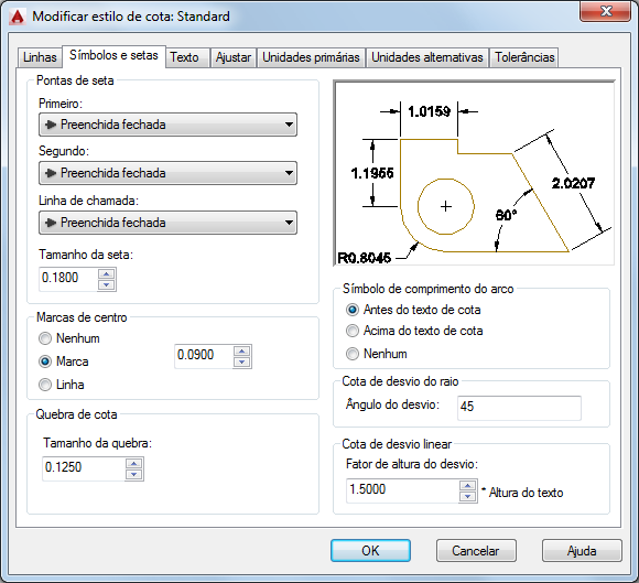

Define o formato e a localização para as pontas de setas, marcas de centro, símbolo comprimento de arco e cotas de raio com desvio.
Controla a aparência das pontas de seta de cotas.
As seguintes opções são exibidas.
Define a ponta de seta para a primeira linha de cota. Quando você altera o tipo da primeira ponta de seta, a segunda é alterada automaticamente para corresponder a ela. (variável de sistema DIMBLK1)
Para especificar um bloco de ponta de seta definido pelo usuário, selecione Seta do usuário. A caixa de diálogo Selecionar bloco de setas personalizadas é exibida. Selecione o nome de um bloco de ponto de seta definido pelo usuário. O bloco deve estar no desenho.
Define a ponta da seta para a segunda linha de cota. (variável de sistema DIMBLK2)
Define a ponta de seta para a linha de chamada. (variável de sistema DIMLDRBLK)
Exibe e define o tamanho das pontas de setas. (variável de sistema DIMASZ)
Controla a aparência das marcas de centro e linhas de centro para cotas radiais e de diâmetro.
Os comandos DIMCENTER, COTADIAMETRO e COTARAIOS utilizam marcas e linhas de centro. Para DIAMETROCOTA e COTARAIOS, a marca de centro só será desenhada se você posicionar a linha de cota externamente ao círculo ou arco.
Define o tipo de marca de centro ou linha a ser utilizada.
Não cria marcas de centro ou linhas de centro. O valor é armazenado como 0 na variável de sistema DIMCEN.
Cria uma marca de centro. O tamanho da marca de centro é armazenado como um valor positivo na variável de sistema DIMCEN.
Cria uma linha de centro. O tamanho da linha de centro é armazenado como valor negativo na variável de sistema DIMCEN.
Exibe e define o tamanho das marcas e linhas de centro. (variável de sistema DIMCEN)
Controla a largura da lacuna de quebras de cota.
Exibe e define o tamanho do intervalo usado para quebras de cota.
Controla a exibição do símbolo do arco em uma cota de comprimento de arco. (variável de sistema DIMARCSYM)
Posiciona o símbolo de comprimento do arco antes do texto de cotas. (variável de sistema DIMARCSYM)
Posiciona o símbolo de comprimento do arco acima do texto de cotas. (variável de sistema DIMARCSYM)
Suprime a exibição do símbolo do comprimento do arco. (variável de sistema DIMARCSYM)
Controla a exibição de cotas de raio (zigzag) com desvio.
Cotas de raio com desvio são criadas com frequência quando o ponto central de um círculo ou arco está localizado fora da página.
Determina o ângulo do segmento transverso da linha de cota em uma cota de raio com desvio. (variável de sistema DIMJOGANG)
Controla a exibição do desvio pata cotas lineares.
As linhas de desvio são com frequência adicionadas em cotas lineares quando a medição real não é representada de forma precisa pela cota. Normalmente, a medição real é menor do que o valor desejado.
Determina a altura do desvio, que é determinada pela distância entre os dois vértices dos ângulos que compõem o desvio.
Exibe amostras de imagens que mostram os efeitos das alterações que você fez para configurar os estilos de cota.
