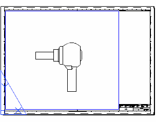

Na área de desenho, especifique a localização da vista base.

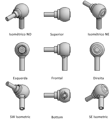

Especifica a orientação a ser utilizada na vista base.
Para utilizar a mesma orientação para o modelo como no espaço do modelo, pode-se selecionar a opção atual. Caso contrário, é possível selecionar entre as seguintes orientações predefinidas:

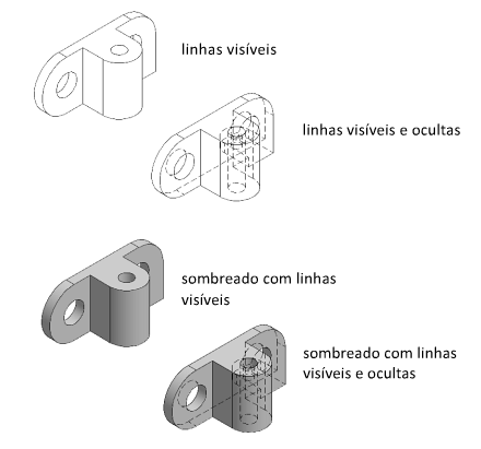

Especifica o estilo de exibição a ser utilizado na vista base.

Exibe as opções de visibilidade a serem definidas para a vista base. As opções de visibilidade de objeto são específicas para cada modelo e é possível que algumas opções não estejam disponíveis no modelo selecionado.
Ativa ou desativa a visibilidade de arestas de interferência. Quando ativado, a vista base exibe as arestas visíveis e ocultas que de outra maneira seriam excluídas devido a uma condição de interferência.
Ativa ou desativa a visibilidade das arestas tangentes. Quando ativado, a vista selecionada exibe uma linha para mostrar a interseção das superfícies que se encontram tangencialmente.

A vista base é movida após ter sido colocada na área de desenho, sem obrigá-lo a sair do comando.
Na área de desenho, especifique a localização da vista projeção.
