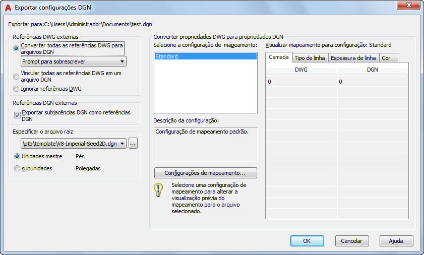

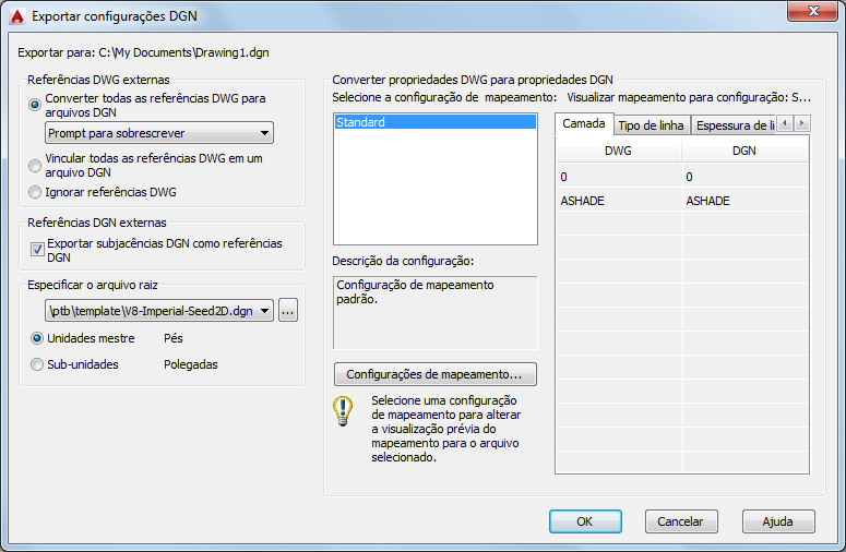

Controla como os objetos serão processados ao serem exportados para um arquivo DGN.
As seguintes opções são exibidas.
Controla como as refex são processadas.
Todos os arquivos DWG referenciados, incluindo referências DWG aninhadas, são convertidas em arquivos DGN. Os arquivos DGN resultantes usam o mesmo nome de arquivo que os dos arquivos DWG, mas usam a extensão de arquivo .dgn.
Com o conjunto seguinte de opções, é possível escolher substituir ou não arquivos de referência DGN:
O arquivo DWG principal e todos os arquivos DWG referenciados são combinados em um único arquivo DGN. Os arquivos DWG referenciados serão convertidos em células como parte do arquivo DGN principal.
Os arquivos DWG referenciados não são incluídos no arquivo DGN resultante.
Controla se as subjacências DGN no arquivo DWG são exportadas como referências DGN do arquivo DGN resultante.
Quando marcadas, quaisquer subjacências DGN serão exportadas como referências DGN junto com o desenho base. Quando desmarcada, as subjacências DGN não são exportadas.
Não exportar desenhos que incluem subjacências V8 DGN para um formato de arquivo V7 DGN. As referências V8 DGN não podem ser exibidas em um arquivo V7 DGN, porque o formato de arquivo V8 DGN não é um arquivo de desenho válido para o arquivo v& DGN resultante.
Um arquivo semente para um arquivo DGN é similar a um arquivo de modelo de desenho (DWT) que contém configurações e atributos padrão, como as unidades de trabalho. A seleção do arquivo de propagação DGN apropriado ( (Imperial, Métrico ou definido pelo usuário) e as unidades de conversão, é crítica para a tradução do DWG para o DGN. Além disso, o arquivo semente contém configurações que não estão presentes em um arquivo DWG e, portanto, são herdadas no arquivo DGN exportado.
Estas configurações incluem unidades de trabalho e a resolução, assim como se o arquivo é 2D ou 3D.
Selecione as unidades de conversão apropriadas para a conversão. O arquivo semente DGN contém unidades de trabalho (imperial ou métrica) denominadas unidades mestre e sub-unidades. Um unidade DWG é convertida para uma unidade mestre ou para uma sub-unidade.
Especifica que uma unidade de desenho DWG será convertida para uma unidade mestre do arquivo semente DGN especificado.
Especifica que uma unidade de desenho DWG será convertida para uma sub-unidade do arquivo semente DGN especificado.
Especifica o nome do arquivo semente DGN. Diversos arquivos semente de amostra são fornecidos no momento da instalação.
Exibe a caixa de diálogo Selecionar arquivo de propagação (uma caixa de diálogo padrão de seleção de arquivos), na qual é possível selecionar o arquivo de propagação DGN.
Consulte os detalhes específicos da Tabela de conversão EXPORTARDGN sobre o escopo da exportação de objetos DWF e de outros dados para arquivos DGN.
A tabela a seguir lista os arquivos semente DGN padrão e suas configurações. Você pode ter que editar estas configurações ou obter o arquivo semente apropriado para se adequar aos seus requisitos de conversão.

Seleciona e gerencia a configuração de mapeamento usada na exportação do DGN atual.
Exibe as configurações de mapeamento no momento definidas.
Padrão é a configuração de mapeamento padrão que extrai dados do desenho que está sendo exportado e aplica um mapeamento automático a camadas, tipos de linha, espessura de linha e cores DGN, como mostrado na visualização prévia do mapeamento.
Exibe a descrição do grupo de mapeamentos selecionado.
Abre a caixa de diálogo Configurações de mapeamento DGN, onde novas configurações de mapeamento podem ser criadas e configurações de mapeamento existentes podem ser renomeadas, modificadas ou excluídas (MAPEAMENTODGN).
Lista todas as propriedades do arquivo DWG exportado nas colunas DWG, além da configuração de mapeamento selecionada na coluna DGN.
