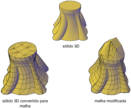

Converter em outros tipos de objetos
Em muitos casos, é possível converter de um tipo de objeto para outro, para tirar vantagem de recursos específicos de edição.
Por exemplo, é possível converter tipos selecionados de superfícies, sólidos e malhas herdadas para objetos de malha, para tirar vantagem de recursos de suavização e modelagem.

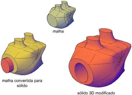

De forma similar, é possível converter malhas para sólidos e superfícies 3D para realizar alguma atarefas de modelagem do objeto que somente estão disponíveis para estes objetos. A conversão, com frequência é oferecida como uma escolha, quando você inicia atividades que somente estão disponíveis para sólidos e superfícies.
