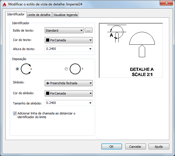

Guia Identificador (Gerenciador de estilo de vista de detalhe)
Define as propriedades para identificadores utilizados pelo limite de detalhe.
Lista de opções
As seguintes opções são exibidas.
Identificador
Estilo de texto
Especifica o estilo de texto a ser utilizado para o identificador de limite de detalhe.
Botão estilo de Texto
Exibe a caixa de diálogo Estilo de Texto, onde você pode criar ou modificar estilos de texto.
Cor de texto
Especifica a cor a ser utilizada para o identificador da vista de detalhe. Se clicar em Selecionar cor (na parte inferior da Lista de cor), a caixa de diálogo Selecionar cor será exibida. Você também pode inserir um nome ou número de cor.
Altura do texto
Especifica a altura do identificador de limite de detalhe.
Disposição
Posiciona o identificador em um espaço no limite da vista de detalhe, como mostrado no ícone.
Posiciona o identificador fora do limite da vista de detalhe, como mostrado no ícone.
Símbolo
Especifica a ponta de seta a ser utilizada em um dos lados do espaço no limite da vista de detalhe. Esta opção não fica disponível se o identificador da vista de detalhe for colocado fora do limite da vista de detalhe.
Cor do símbolo
Especifica a cor a ser utilizada para a ponta de seta. Se clicar em Selecionar cor (na parte inferior da Lista de cor), a caixa de diálogo Selecionar cor será exibida. Você também pode inserir um nome ou número de cor. Esta opção não fica disponível se o identificador da vista de detalhe for colocado fora do limite da vista de detalhe.
Tamanho do símbolo
Especifica o tamanho da ponta de seta. Esta opção não fica disponível se o identificador da vista de detalhe for colocado fora do limite da vista de detalhe.
Adiciona linha de chamada ao afastar o identificador do limite
Quando selecionado, conecta o limite de detalhe ao identificador com uma linha de chamada, quando o identificador é movido para fora de sua posição padrão.
