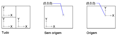

Aplica as alterações ao ícone em todas as viewports ativas. Por outro lado, o comando UCSICON afeta apenas a viewport atual.
Exibe o ícone no canto inferior esquerdo da viewport, independente da localização da origem do UCS.
Exibe o ícone na origem (0,0,0) do UCS atual. Se a origem está fora da vista, ela é exibida no canto inferior esquerdo da viewport.
