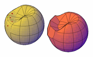

É possível afiar ou dobrar as arestas de objetos de malha. O dobra deforma as faces e arestas da malha que são adjacentes ao sub-objeto selecionado. Dobras adicionadas nas malhas que não têm suavidade, não são parentes até que a malha seja suavizada.
Também é possível aplicar dobras em sub-objeto de malha ao alterar o tipo de dobra e o nível de dobra na paleta Propriedades.
