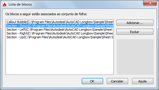

Lista, adiciona ou exclui blocos de explicação para usar no conjunto atual de folha.
Esta caixa de diálogo é exibida quando se clica no botão Adicionar blocos, na caixa de diálogo Categoria da vista ou quando se clica no botão [...] ao lado dos blocos de explicação, na caixa de diálogo Propriedades do conjunto de folhas.
As seguintes opções são exibidas.
Exibe a lista de blocos disponíveis para usar com o conjunto atual de folha.
Exibe a caixa de diálogo Selecionar bloco.
Remove o bloco selecionado da lista de blocos de explicação.
Exibe uma imagem de visualização prévia quando um único bloco for selecionado.
