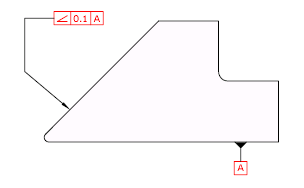

A caixa de diálogo Tolerância geométrica é exibida.
As tolerâncias geométricas mostram desvios aceitáveis de forma, perfil, orientação, localização e desvio de um elemento. Os quadros de controle de recursos podem ser criados com linhas de chamada usando TOLERANCIA, LINHACHAM ou LINHACHAMR.
