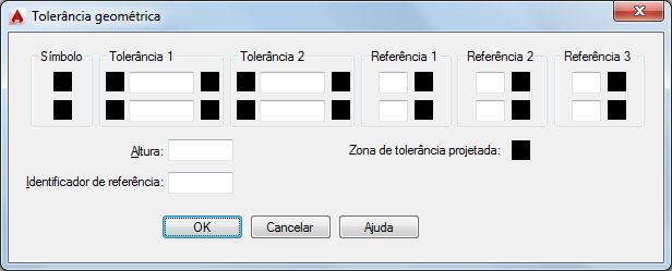

Caixa de diálogo Geometric Tolerance
Especifica os símbolos e os valores de um quadro de controle de elemento.
Depois que você selecionar os símbolos de características geométricas, a caixa de diálogo Geometric Tolerance é fechada e o seguinte prompt é exibido:
Enter tolerance location: Especifique uma localização
A estrutura de controle de recurso é inserida no local especificado.
Lista de opções
As seguintes opções são exibidas.
Sym
Exibe o símbolo de característica geométrica, que pode ser selecionado na caixa de diálogo Símbolo. A caixa de diálogo será exibida quando você selecionar uma das caixas Sym.
Tolerance 1
Cria o primeiro valor de tolerância no quadro de controle de elemento. O valor de tolerância indica a quantidade de desvio que a característica geométrica pode apresentar de uma forma perfeita. Você pode inserir um símbolo de diâmetro antes do valor de tolerância e um símbolo de condição do material depois dele.
First Box
Insere um símbolo de diâmetro na frente do valor de tolerância. Clique na caixa para inserir o símbolo de diâmetro.
Second Box
Cria o valor de tolerância. Insira um valor na caixa.
Third Box
Exibe a caixa de diálogo Condição do material na qual você seleciona um símbolo de modificação. Esses símbolos funcionam como modificadores das características geométricas e do valor de tolerância de elementos que podem variar de tamanho.
O símbolo é inserido na caixa MC para o primeiro valor de tolerância na caixa de diálogo Geometric Tolerance.
Tolerance 2
Cria o segundo valor de tolerância no quadro de controle de elemento. Especifique o segundo valor de tolerância da mesma forma que o primeiro.
Referência 1
Cria a referência de dados primária no quadro de controle de elemento. A referência de dados pode consistir em um valor e um símbolo de modificação. Um dado é uma referência geométrica teoricamente exata, utilizado para definir a zona de tolerância de um elemento.
First Box
Cria o valor da referência de dados.
Second Box
Exibe a caixa de diálogo Condição do material na qual você seleciona um símbolo de modificação. Esses símbolos funcionam como modificadores da referência de dados.
O símbolo é inserido na caixa MC para a referência de dados principal na caixa de diálogo Geometric Tolerance.
Referência 2
Cria a referência de dado secundária no quadro de controle de elemento da mesma maneira como criou a referência de dado primária.
Referência 3
Cria a referência de dado terciária no quadro de controle de elemento da mesma maneira como criou a referência de dado primária.
Height
Cria um valor de zona de tolerância projetada no quadro de controle de elemento. Uma zona de tolerância projetada controla a variação na altura da porção estendida de uma área perpendicular fixa e ajusta a tolerância àquela especificada pelas tolerâncias de posição.
Projected Tolerance Zone
Insere um símbolo da zona de tolerância projetada após o valor da zona de tolerância projetada.
Datum Identifier
Cria um símbolo de identificação de referência que consiste em uma letra de referência. Um dado é uma referência geométrica teoricamente exata a partir da qual é possível estabelecer a localização e as zonas de tolerância de outros elementos. Um ponto, uma linha, um plano, um cilindro ou outra geometria pode servir como uma referência.
