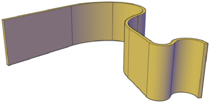

Para criar um objeto polissólido utilize as mesmas técnicas utilizadas para criar polilinhas.
O comando POLISSÓLIDO fornece um meio rápido para desenhar paredes em 3D. Um polissólido se parece com uma polilinha larga com extrusão. De fato, é possível desenhar polissólidos da mesma forma que você desenha uma polilinha, utilizando segmentos retos e curvos. Diferente de polilinhas com extrusão, que perdem quaisquer propriedades de largura na extrusão, os polissólidos mantêm a largura de seus segmentos de linha.
Também é possível converter objetos como uma linha, uma polilinha 2D, um arco ou um círculo para um polissólido.
Os polissólidos são exibidos como sólidos varridos na paleta Propriedades.
