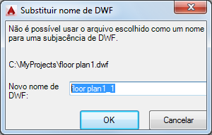

Caixa de diálogo Substituir nome DWF
Permite renomear uma subjacência DWF se o nome não é único.
Os nomes das referências DWF ou DWFx anexadas precisam ser únicos. A tentativa de anexar duas referências DWF ou DWFx que têm o mesmo nome resulta na exibição da caixa de diálogo Substituir nome DWF.
Novo nome DWF
Insira um nome único para a subjacência DWF ou DWFx que está tentando anexar.
Uma vez que um novo nome é fornecido, você pode continuar com o processo de anexação.
Nota: Isto somente altera o nome da referência DWF ou DWFx quando esta for anexada. Não afeta o nome do arquivo DWF ou DWFx.
