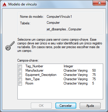

Para criar um modelo de vínculo no desenho atual
  1. Clique no menu Ferramentas Paletas ConectarBd.
  2. No Gerenciador Conectarbd, clique com o botão direito em um arquivo de origem de dados e escolha Novo modelo de vínculo.
  3. Insira um nome para o modelo de vínculo e clique em Continuar.
  4. Clique nas caixas de seleção para selecionar um ou mais campos-chave.
    Atenção: A seleção de um grande número de campos-chave pode afetar adversamente o desempenho de Selecionar vínculo e outras operações de conectividade.
  5. Clique em OK para criar o modelo de vínculo.
