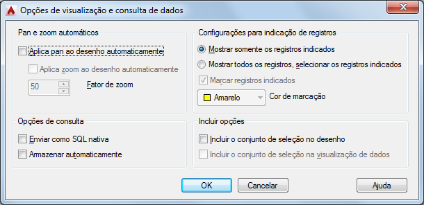

É possível definir o programa para selecionar automaticamente objetos gráficos vinculados no desenho da mesma forma que registros adicionais são selecionados na janela Visualização de dados. De outra forma, pode-se definir o programa para selecionar registros de banco de dados vinculado da mesma forma que objetos gráficos adicionais são selecionados no desenho. Apenas um desses modos de visualização automática pode estar ativado por vez.
É possível utilizar a caixa de diálogo Opções de visualização e consulta de dados para definir várias opções de visualização que afetam o modo como os registros vinculados e os objetos gráficos vinculados são exibidos sempre que um item vinculado correspondente é selecionado.
A opção Aplicar pan ao desenho automaticamente, aplica pan de maneira automática ao desenho para exibir objetos associados ao conjunto de seleção de registros atual na janela Exibição de dados. Caso vários registros sejam selecionados na janela Visualização de dados, o Pan automático poderá não conseguir ajustar todos esses registros na janela de desenho de acordo com o fator de zoom atual do desenho. Para controlar isso, pode-se definir um fator de zoom para o modo Pan automático, que garanta a exibição de todos os objetos vinculados associados ao conjunto de registros atual.
A opção Aplicar zoom ao desenho automaticamente, aplica zoom de forma automática ao desenho, para que todos os objetos associados ao conjunto de registros atual sejam exibidos. Você deve especificar um fator de zoom que defina o tamanho das extensões do objeto configurado para um percentual definido da área de desenho. O intervalo disponível é de 20 a 90 por cento e o valor-padrão é de 50 por cento. Um valor de 50 por cento indica que a altura da extensão equivale a 50 por cento da altura da área do desenho ou a largura da extensão equivale a 50 por cento da área do desenho, a que for menor.
Para obter uma descrição de todas as opções disponíveis, consulte a Caixa de diálogo Opções de visualização e consulta de dados em CONECTARBD na Referência de Comandos.
