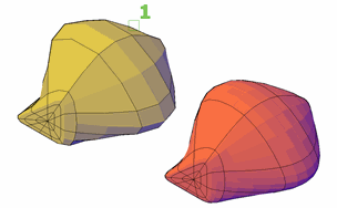

Aumenta o nível de suavidade para objetos de malha por um nível.
Pesquisa
A suavidade aumenta o número facetas na malha, resultando em um objeto mais redondo.
Facetas são os componentes subjacentes de cada face da malha. É possível aumentar o nível de suavidade até o valor de SMOOTHMESHMAXLEV desde que o número de faces não exceda o valor na variável de sistema SMOOTHMESHMAXFACE. Se selecionar múltiplos objetos com diferentes níveis de suavidade, seus respectivos níveis são aumentados em um.
Somente é possível suavizar objetos de malha. No entanto, você tem a opção de converter alguns tipos de objetos para malha, durante a operação de suavização. Também é possível filtrar objetos inelegíveis, que não deseja converter. Para obter uma lista completa de objetos que podem ser convertidos, consulte SUAVIZARMALHA.
