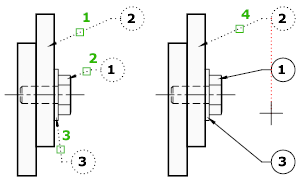

Alinha e espaça objetos da linha de chamada múltipla selecionados.
Após a seleção das linhas de chamada múltipla, especifique a linha de chamada múltipla com a qual as outras estão alinhadas.
Os prompts a seguir são exibidos.
Selecione a linha de chamada múltipla que desejar modificar.
Especifique as opções para alinhar e espaçar as linhas de chamada múltipla selecionadas.
Espaça o conteúdo por igual entre dois pontos selecionados.
Coloca o conteúdo para que cada um dos últimos segmentos de linha de chamada, nas linhas de chamada múltipla selecionadas, estejam paralelos.
Especifica o espaçamento entre as extensões do conteúdo das linhas de chamada múltipla selecionadas.
Usa o espaçamento atual entre o conteúdo da linha de chamada múltipla.
