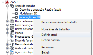

Definir um espaço de trabalho como o atual
Execute um dos procedimentos a seguir:
Na barra de status, clique em Alternância de espaço de trabalho e selecione o espaço de trabalho que deseja definir como atual.

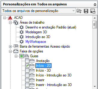

Defina um espaço de trabalho atual a partir do editor Personalizar interface do usuário (CUI):
Clique na guia Gerenciar painel Personalização Interface do usuário. Pesquisa
Na guia Personalizar, painel Personalizações em <nome do arquivo>, clique no sinal de mais (+) ao lado do nó Espaços de trabalho para expandi-lo.
Clique com o botão direito do mouse no espaço de trabalho que desejar tornar atual. Clique em Definir atual.
Clique em Aplicar.

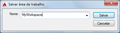

Salvar alterações em um espaço de trabalho a partir janela do aplicativo
Na barra de status, clique em Alternância de espaço de trabalho, selecione Salvar atual como.
Na caixa de diálogo Salvar espaço de trabalho, caixa Nome, insira um nome para criar um novo espaço de trabalho ou selecione um espaço de trabalho existente a partir da lista suspensa para sobrescrevê-la.
Clique em Salvar para criar ou modificar o espaço de trabalho.
Para definir um espaço de trabalho como padrão
Os espaços de trabalho em um arquivo CUIx podem ser marcados como o padrão. Definir um espaço de trabalho como padrão determina que ela deve ser restaurada quando o arquivo CUIx for carregado no programa pela primeira vez, ou após carregar o arquivo CUIx com o comando CARREGARIUP.
Clique com o botão direito do mouse no espaço de trabalho que desejar tornar padrão. Clique em Set Default.
Clique em Aplicar.

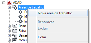

Criar e personalizar um espaço de trabalho
Na guia Personalizar, painel Personalizações em <nome do arquivo>, clique com o botão direito do mouse no nó Espaços de trabalho e clique em Novo espaço de trabalho.
Um espaço de trabalho novo e vazio (denominado Workspace1) é colocado na parte de baixo dos espaços de trabalho.
Dica: Também é possível criar uma cópia de um espaço de trabalho existente ao clicar com o botão direito do mouse em um espaço de trabalho e, em seguida, clicar em Duplicar.
Clique com o botão direito do mouse em Workspace1. Clique em Renomear e insira o novo nome do espaço de trabalho.

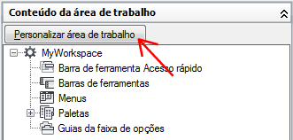

No painel Conteúdo do espaço de trabalho, clique em Personalizar espaço de trabalho.
No painel Personalizações em <nome do arquivo>, clique no sinal de mais (+) ao lado dos elementos de interface do usuário para expandi-los.
Nota: A barra de ferramentas de acesso rápido, as guias da faixa de opções, as barras de ferramentas, os menus suspensos e os nós de arquivos CUIx parciais agora exibem caixas de verificação ao lado dos mesmos, para que você possa adicionar elementos no espaço de trabalho facilmente.

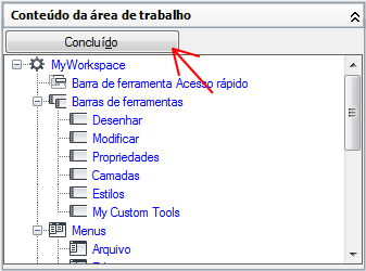

Clique na caixa de verificação junto a cada elemento da interface do usuário que deseja adicionar no espaço de trabalho.
Os elementos da interface do usuário são adicionados no espaço de trabalho.
No painel Conteúdo do espaço de trabalho, clique em Concluído.
Clique em Aplicar.

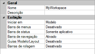

Alterar as propriedades de um espaço de trabalho
Na guia Personalizar, painel Personalizações em <nome do arquivo>, clique no espaço de trabalho cujas propriedades deseja alterar.
No painel Propriedades, faça qualquer um dos seguintes:
Na caixa Nome insira um nome para o espaço de trabalho.
Na caixa Descrição, insira uma descrição.
Na caixa Iniciar em, selecione uma opção (Modelo, Layout, Não mudar).
Na caixa Barra de menus selecione uma opção (Desativar, Ativar).
Na caixa Barra de status, selecione uma opção (Desativar, Ativar).
Na caixa Barra de navegação, selecione uma opção (Desativar, Ativar).
Na caixa Guias de modelo/layout, selecione uma opção (Ativado, Desativado, Não mudar).
Na caixa Barras de rolagem,, selecione uma opção (Ativado, Desativado, Não mudar).
Clique em Aplicar.

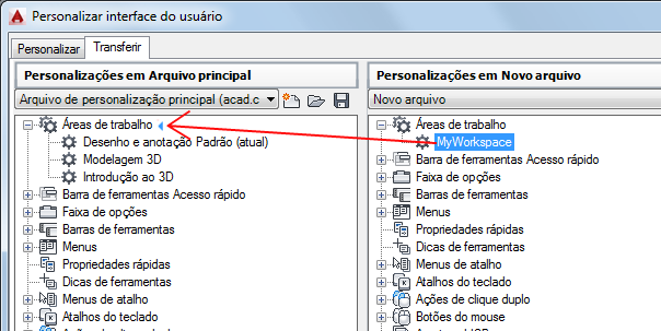

Importar um espaço de trabalho para o arquivo CUIx principal
Na guia Transferência, painel Personalizações em <nome do arquivo> (lado direito), clique no botão Abrir arquivo de personalização.
Na caixa de diálogo Abrir, localize e selecione o arquivo de personalização que contenha o espaço de trabalho que deseja adicionar no arquivo CUIx principal.
No painel Personalizações em <nome do arquivo> (lado direito), arraste a guia Transferir do arquivo CUIx para o nó Espaços de trabalho do arquivo CUIx principal no painel Personalizações em <nome do arquivo> (lado esquerdo).
