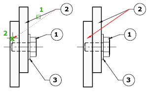

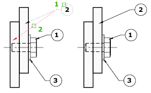

Adiciona linhas de chamada, ou remove linhas de chamada de um objeto de linha de chamada múltipla
Os prompts a seguir são exibidos.
Adiciona uma linha de chamada em um objeto de linha de chamada múltipla selecionado. A nova linha de chamada é adicionada à esquerda da linha de chamada múltipla selecionada na direita, dependendo da localização do cursor.
Remove uma linha de chamada em um objeto de linha de chamada múltipla selecionado.
Por exemplo:
