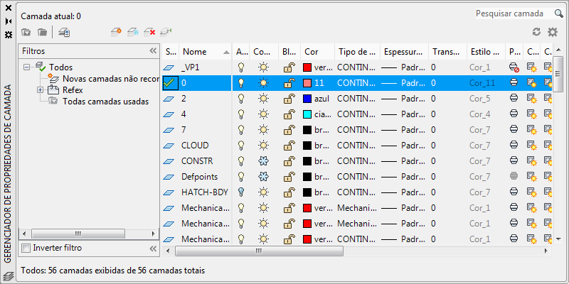

Exibe uma lista das camadas no desenho e suas propriedades.
Você pode adicionar, excluir e renomear camadas, alterar suas propriedades, definir sobreposições de propriedades em viewports de layout e adicionar descrições de camada. O Gerenciador de propriedades de camada inclui um painel Filtros e um painel de lista de camadas. Os filtros de camada controlam quais camadas são exibidas na lista de camadas e também poderão ser usados para fazer alterações em várias camadas de cada vez.
O Gerenciador de propriedades de camada é sempre atualizado e exibe o estado atual das propriedades de camada e da seleção de filtros no espaço atual: espaço do modelo, um layout do espaço do papel ou no espaço do modelo em uma viewport de layout.
As seguintes opções são exibidas.
Exibe o nome da camada atual.
A camada atual é exibida no canto superior esquerdo do Gerenciador de propriedades de camada. A camada atual também é indicada por uma marca de seleção verde na lista de camadas.
Filtra a lista de camadas por nome, conforme você insere caracteres na caixa.
A opção "Pesquisar camada" está localizada no canto superior direito do Gerenciador de propriedades de camada.
Exibe a caixa de diálogo Propriedades de filtro de camada, onde você pode criar um filtro de camada baseado nas configurações e propriedades de camada.
Cria um filtro de camada que contém camadas que você seleciona e arrasta até o filtro.
Exibe o Gerenciador de estados de camada, onde você pode salvar as configurações atuais das propriedades de camadas em um estado de camada e restaurar essas configurações mais tarde.
Cria uma nova camada com um nome padrão que pode ser alterado imediatamente. A nova camada herda as propriedades da camada selecionada no momento na lista de camadas.
A nova camada é criada abaixo da última camada selecionada atualmente.
Cria uma nova camada e a congela em todas as viewports de layout existentes. Este botão é acessível na guia Modelo ou guias layout.
Exclui as camadas selecionadas. É possível excluir somente camadas às quais não foi feita referência. Camadas referenciadas incluem camadas 0 e DEFPOINTS, camadas contendo objetos (inclusive os objetos das definições de bloco), a camada atual e camadas dependentes de refex.
As camadas em um desenho parcialmente aberto também são consideradas referenciadas e não podem ser excluídas. Não se aplica ao AutoCAD LT.
Define a camada selecionada como a camada atual. Novos objetos são criados automaticamente na camada atual. (variável de sistema CLAYER)
Exibe o nome do filtro atual, o número de camadas exibidas na vista em lista e o número de camadas no desenho.
Exibe todas as camadas que não atendem aos critérios no filtro de camada selecionado.
Mostra os ícones na lista de visualização para indicar se as camadas estão sento usadas. (variável de sistema SHOWLAYERUSAGE)
Se você desmarcar essa opção, limpe esta opção para melhorar o desempenho.
Atualiza a ordem da lista de camadas e as informações de status da camada.
Exibe a caixa de diálogo Configurações de camada, onde você pode definir várias opções de exibição.
Exibe uma lista hierárquica de filtros de camada no desenho, que controlam as camadas listadas no Gerenciador de propriedades de camada. O nó superior, Todos, lista todas as camadas do desenho.
No painel Filtros, você pode executar as seguintes operações:
caixa de diálogo Novo filtro de propriedade para abrir Propriedades de filtro de camada e visualizar a definição do filtro.
para controlar a exibição do painel Filtros.
), no canto inferior esquerdo do Gerenciador de propriedades de camada, para exibir uma lista de filtros. Filtros de camadas adicionais são exibidos nas seguintes circunstâncias:
Fornece comandos que devem ser aplicados às camadas incluídas nos filtros selecionados no painel Filtros, incluindo os filtros Todas e Todas as camadas usadas.
Altera o estado de visibilidade das camadas nos filtros selecionados.
Controla o estado de bloqueio das camadas nos filtros selecionados.
Na viewport de layout atual, controla a configuração de Congelamento de VP das camadas nos filtros selecionados.
Congela todas as camadas que não são incluídas nos filtros selecionados.
Exibe a caixa de diálogo Propriedades de filtro de camada, onde você pode criar um novo filtro de propriedade de camada baseado em nomes de camada e configurações de propriedades da camada, como cor e estilo de plotagem.
Cria um novo filtro de grupo de camada. Insira um novo nome. Selecione All filter ou qualquer outro filtro de camada na vista em árvore para exibir camadas na vista em lista e, em seguida, arraste as camadas da vista em lista para o novo filtro de grupo de camada na vista em árvore.
Converte o filtro de propriedade de camada selecionado em um filtro de grupo de camada.
Renomeia o filtro de camada selecionado.
Remove o filtro de camada selecionado. Não é possível excluir os filtros Todas, Todas as camadas usadas ou Camada refex.
Exibe a caixa de diálogo Propriedades de filtro de camada, onde você pode modificar as definições dos filtros de propriedade de camada selecionados. Esta opção estará disponível apenas quando um filtro de propriedade de camada for selecionado.
Adiciona ou substitui as camadas do filtro do grupo de camadas selecionado. Esta opção estará disponível apenas quando um filtro de grupo de camada for selecionado.
Exibe camadas e filtros de camadas e suas propriedades e descrições.
Se um filtro de camada for selecionado no painel Filtros, o painel lista de camadas exibirá apenas as camadas daquele filtro de camada. O filtro Todos na vista em árvore exibe todas as camadas e filtros de camada no desenho. Quando um filtro de propriedade de camada for selecionado e nenhuma camada se ajustar a sua definição, a vista em lista estará vazia. Para modificar a propriedade de uma camada selecionada ou de todas as camadas em um filtro selecionado, clique no ícone da propriedade. Quando um ícone misto ou a opção “Varies” for exibida para um filtro de camada, a propriedade não é a mesma para todas as camadas do filtro.
Indica o tipo de item: filtro de camada, camada em uso, camada vazia ou camada atual.
— Camada é a atual
— Camada está em uso
— Camada não está em uso
— Camada está em uso e uma substituição de propriedade está ativada em uma viewport de layout
— Camada não está em uso e uma substituição de propriedade está ativada em uma viewport de layout
. Exibe o nome da camada ou do filtro. Pressione F2 para inserir um nome novo.
Ativa e desativa as camadas selecionadas. Quando uma camada está ativada, ela fica visível e disponível para plotagem. Quando uma camada está desativada, ela fica invisível e não pode ser plotada, mesmo que a opção Plotar esteja ativada.
Congela as camada selecionadas em todas as viewports, incluindo a guia Modelo. Você pode congelar camadas para melhorar o desempenho e reduzir o tempo de regeneração de desenhos complexos.
Objetos em camadas congeladas não são exibidos, plotados, escondidos ou regenerados.
Em desenhos compatíveis com modelagem 3D, elas não são renderizadas. Não se aplica ao AutoCAD LT.
Bloqueia e desbloqueia as camadas selecionadas. Os objetos em uma camada bloqueada não poderão ser modificados
Altera a cor associada às camadas selecionadas. Clicar no nome da cor exibe a caixa de diálogo Selecionar cor.
Altera o tipo de linha associado às camadas selecionadas. Clicar no nome de tipo de linha exibe a caixa de diálogo Selecionar tipo de linha.
Altera a espessura de linha associada a camadas selecionadas. Clicar no nome de espessura de linha exibe a caixa de diálogo Espessura de linha.
Controla a visibilidade de todos os objetos na camada selecionada. Quando a transparência é aplicada em objetos individuais, a propriedade de transparência dos objetos sobrepõe a configuração de transparência da camada. Clicar no valor transparência exibe a caixa de diálogo transparência da camada.
Altera o estilo de plotagem associado a camadas selecionadas. Se você estiver trabalhando com estilos de plotagem dependentes de cor (Variável de sistema PSTYLEPOLICY definida como 1), não será possível alterar o estilo de plotagem associado a uma camada. Clicar no estilo de plotagem exibe a caixa de diálogo Selecionar estilo de plotagem.
Controla se as camadas selecionadas são plotadas. Se a plotagem for desativada para uma camada, os objetos existentes nessa camada continuarão a ser exibidos. As camadas desativadas ou congeladas não serão plotadas, independentemente da configuração Plotar.
Congela camadas selecionadas em novas viewports de layout. Por exemplo, o congelamento da camada DIMENSIONS em todas as novas viewports restringe a apresentação de cotas nessa camada em todas as viewports de layout recém-criadas, mas não afeta a camada DIMENSIONS nas viewports que já existiam. Se você então cria uma viewport que requer cotas, você pode substituir a configuração padrão alterando a configuração da viewport atual.
Congela camadas selecionadas no viewport de layout atual. Você pode congelar ou descongelar camadas no viewport de layout atual sem afetar a visibilidade da camada em outras viewports.
VP Freeze é uma sobreposição para configuração Thaw no desenho. Isto é, você pode congelar uma camada no viewport ativa se ela estiver descongelada no desenho, mas você não pode descongelar uma camada no viewport ativa se ela estiver congelada ou desativada no desenho. Uma camada não fica visível quando está definida como Desativada ou Frozen no desenho.
Define uma sobreposição para a cor associada com a camada selecionado para a viewport de layout ativa.
Define uma sobreposição para o tipo de linha associado com a camada selecionada para a viewport de layout ativa.
Define uma sobreposição para a espessura de linha associada com a camada selecionada para a viewport de layout ativa.
Define uma sobreposição para a transparência associada com a camada selecionada para a viewport de layout ativa.
Define uma sobreposição para o estilo de plotagem associado com a camada selecionada para a viewport de layout ativa. As configurações de sobreposição não são visíveis na viewport ou plotadas quando o estilo visual no desenho é definido para Conceptual ou Realistic. Se você estiver trabalhando com estilos de plotagem dependentes de cor (a variável de sistema PSTYLEPOLICY definida como 1), não poderá definir uma sobreposição de estilo de plotagem.
(Opcional) Descreve a camada ou o filtro de camada.
Fornece opções para modificar a lista e modificar camadas e filtros de camada selecionados.
Lista todas as colunas por nome. Colunas que estão marcadas indica que são exibidas. Nomes de colunas ocultas não marcadas. VP Freeze, VP Color, VP Linetype, VP Lineweight e Estilo de plotagem VP somente estão disponíveis quando a viewport de layout está ativa.
Exibe a caixa de diálogo Personalizar colunas da camada, onde é possível especificar quais colunas são ocultas ou exibidas.
Maximiza todas as colunas para a largura dos cabeçalhos de coluna e o conteúdo dos dados. Esta opção está disponível no menu de atalho que é exibido quando você clica com o botão direito no cabeçalho da coluna.
Altera a largura da coluna para maximizar a exibição do conteúdo da coluna. Esta opção está disponível no menu de atalho que é exibido quando você clica com o botão direito no cabeçalho da coluna.
Altera a largura de todas as colunas para maximizar a exibição do conteúdo de todas as colunas. Esta opção está disponível no menu de atalho que é exibido quando você clica com o botão direito no cabeçalho da coluna.
Altera a largura de uma coluna para maximizar a exibição do conteúdo da coluna. Esta opção está disponível no menu de atalho que é exibido quando se clica com o botão direito no cabeçalho da coluna.
Congela (ou descongela) a coluna e quaisquer colunas à esquerda. Esta opção está disponível no menu de atalho quando se clica com o botão direito no cabeçalho da coluna.
Restaura todas as colunas para sua exibição padrão e configurações de largura. Esta opção está disponível no menu de atalho quando você clica com o botão direito no cabeçalho da coluna.
Exibe o painel Filtros de camada. Desmarque esta opção para ocultar o painel.
Exibe os filtros de camada na parte superior do painel lista de camadas. Desmarque esta opção para exibir apenas camadas no painel lista de camadas.
Define a camada selecionada como a camada atual. (variável de sistema CLAYER)
Cria uma nova camada. Você pode editar o nome de camada padrão imediatamente. A uma nova camada herdará as propriedades da camada atualmente selecionada na lista de camadas (cor, estado ativado e desativado e assim por diante).
Altera o nome da camada.
Exclui camadas selecionadas do arquivo de desenho. É possível excluir somente camadas às quais não foi feita referência. As camadas referenciadas incluem camadas 0, DEFPOINTS, camadas que contêm objetos (incluindo os objetos das definições de bloco), a camada atual e as camadas dependentes de refex.
Adiciona uma descrição ou altera o texto na descrição da camada selecionada ou, se filtros de camadas forem exibidos na lista de camadas, um filtro de camada. A descrição de um filtro é adicionada ao filtro e a todas as camadas do filtro.
Remove as camadas selecionadas do filtro de grupo de camadas que está selecionado no painel Filtros.
Remove novas camadas do filtro Novas camadas não-reconciliadas. Esta opção só estará disponível somente quando todas as camadas não reconciliadas forem selecionadas.
Remove uma única sobreposição de propriedade ou todas as sobreposições de propriedade em camada selecionadas (ou todas as camadas) para a viewport atual ou todas as viewports. Diferentes opções são exibidas em um menu desdobrável dependendo da posição do cursor quando o menu de atalho é acessado. Para remover uma única sobreposição de propriedade, clique com o botão direito do mouse na sobreposição de propriedade. Esta opção só está disponível em viewports de layout.
Cria uma nova camada e a congela em todas as viewports de layout existentes e novas viewports.
Congela a camada selecionada em todas as viewports de layout existentes e em novas viewports.
Descongela a camada selecionada em todas as viewports de layout existentes e em novas viewports.
Seleciona tudo que está exibido na vista em lista.
Remove a seleção de todos os itens na lista de camadas.
Seleciona tudo que está exibido na vista em lista, exceto a camada atual.
Seleciona tudo que está exibido na vista em lista, exceto os itens que estão selecionados atualmente.
Exibe todas as camadas que não atendem ao critério no filtro de propriedade de camada selecionado.
Exibe uma lista de filtros de camada, incluindo Todas e Todas as camadas usadas. Clique em um filtro para aplicá-lo à lista de camadas.
Salva as configurações de camada atuais em um estado de camada especificado.
Exibe o Gerenciador de estados de camada, onde você pode selecionar um estado de camada que deseja restaurar. Esta operação restaura somente as configurações de propriedade e de estado de camada que foram especificadas no Gerenciador de estados de camada quando o estado de camada foi salvo.
