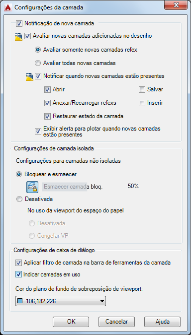

Controla o comportamento de notificações da nova camada, exibição de camada isolada e outras configurações de interface de camada.
No Gerenciador de propriedades de camada, clique no botão Configurações de camada.
Controla quando ocorre a notificação para novas camadas, o comportamento de camadas quando algumas camadas estão isoladas, se são aplicados filtros à barra de ferramentas Camadas e a cor do plano de fundo das sobreposições de viewport no Gerenciador de propriedades de camada.
As seguintes opções são exibidas.
Controla a avaliação e notificação de novas camadas com base na configuração AVALCAMADA no arquivo DWG.
Verifica a existência de novas camadas que foram adicionadas ao desenho. (LAYEREVAL=0)
Verifica a existência de novas camadas que foram adicionadas em refex anexadas. (LAYEREVAL=1)
Verifica a existência de novas camadas que foram adicionadas ao desenho, incluindo novas camadas adicionadas em refex anexadas. (LAYEREVAL=2)
Ativa a notificação de nova camada. (LAYERNOTIFY=0)
Exibe a notificação de nova camada quando novas camadas estão presentes quando você usa o comando ABRIR. (LAYERNOTIFY=2)
Exibe a notificação de nova camada quando novas camadas estão presentes quando você está anexando ou recarregando refex. (LAYERNOTIFY=4)
Exibe a notificação de nova camada quando você estiver restaurando estados de camadas. (LAYERNOTIFY=8)
Exibe a notificação de nova camada quando novas camadas estão presentes quando você usa o comando SALVAR. (LAYERNOTIFY=16)
Exibe a notificação de nova camada quando novas camadas estão presentes quando você usa o comando INSERIR. (LAYERNOTIFY=32)
Exibe a notificação de nova camada quando novas camadas estão presentes quando você usa o comando PLOTAR. (LAYERNOTIFY=1)
Controla as configurações para camadas que não foram isoladas:
Seleciona Lock and Fade como método de isolamento.
Define as camadas não selecionadas como Desativadas.
Define camadas não selecionadas como Desativadas (no espaço do papel).
Define camadas não selecionadas como para Congelar viewport (no espaço do papel).
Controla a exibição de camadas na lista de camadas na barra de ferramentas Camadas e no painel Camadas da faixa de opções ao aplicar o filtro da camada atual.
Mostra os ícones na lista de visualização para indicar se as camadas estão sento usadas. Se você desmarcar essa opção, limpe esta opção para melhorar o desempenho.
Exibe uma lista de cores e a caixa de diálogo Selecionar cor, onde é possível selecionar uma cor de plano de fundo para sobreposições de viewport.
