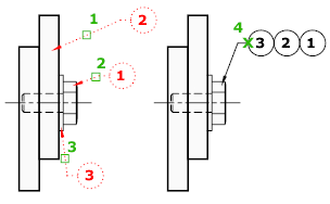

Organiza as múltiplas linhas de chamada múltipla selecionadas que contêm blocos em linhas ou colunas e exibe o resultado com uma linha de chamada única
Depois que você selecionar as linhas de chamada múltipla, você poderá especificar seu posicionamento.
Por exemplo:
Os prompts a seguir são exibidos.
Especifica o ponto para colocar a coleção de linha de chamada múltipla no canto superior esquerdo da coleção.
Coloca a coleção de linha de chamada múltipla em uma ou mais colunas.
Coloca a coleção de linha de chamada múltipla em uma ou mais linhas.
Especifica uma largura para uma coleção de linha de chamada múltipla que passam para a próxima linha.
