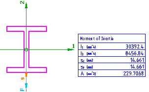

A seção transversal no desenho é selecionada e a direção da força de carga é especificada antes de iniciar o cálculo. Em seguida, ele calcula a localização do centro de gravidade, a direção do momento de eixos principais, momentos de inércia ao longo de dois eixos, o momento de inércia efetivo e o ângulo de deflexão.

Ponto interno
Seleciona um ponto dentro da seção transversal. O sistema localiza automaticamente os contornos externo e interno delimitados na área definida pela seção transversal.

Direção das forças de carga
Especifica a direção na qual são aplicadas forças.
Descrição
Especifica uma descrição para o bloco de momento de inércia.
Ponto de inserção
Especifica onde inserir o bloco de momento de inércia na área de desenho.
