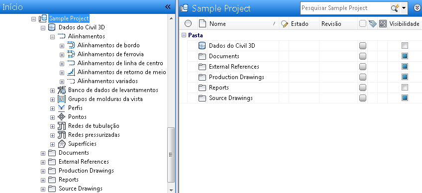

O Autodesk Vault fornece um aplicativo independente que você pode usar para gerenciar arquivos de projeto e os usuários. A janela Cliente do Autodesk Vault, mostrado na figura 10, usa uma tabela para exibir arquivos de projeto e os dados sobre esses arquivos.
Figura 10: Janela Autodesk Vault
Na janela Ferramenta, é possível ver todos os arquivos de projeto, incluindo os arquivos do sistema.
A janela também exibe uma lista de todos os desenhos nos quais o arquivo selecionado é utilizado como referência, e exibe versões do DWF ™ dos arquivos de desenho, para que você possa localizar rapidamente a versão necessária.
