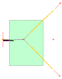

Adicionar uma submontagem de talude
  1. Na janela Paletas de ferramentas, na guiaBásico, clique em BasicSideSlopeCutDitch.
  2. Na paleta Propriedades, em AVANÇADO, especifique os seguintes parâmetros:
    • Lado: Direito
    • Inclinação do corte: 2.000:1
    • Inclinação de aterro: 4.000:1
  3. No desenho, clique no ponto do marcador na borda externa da submontagem da calçada.
  4. Pressione Esc.
    Esta ação finaliza o comando de inserção de submontagem.

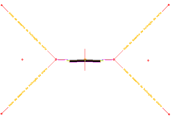

Espelhar as submontagens para a esquerda da linha base
  1. No desenho, selecione as quatro submontagens que adicionou.
  2. Clique com o botão direito do mouse. Clique em Espelho.
  3. Clique no ponto do marcador na linha base da montagem.
    As submontagens são exibidas no lado esquerdo do marcador da montagem. O comando Espelho cria uma imagem idêntica das submontagens selecionadas. Todos os parâmetros da submontagem, exceto o parâmetro Lado, são retidos.
