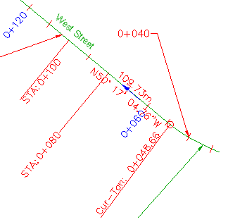

    A legenda está agora em seu estado arrastado. O texto e a linha de chamada de detalhe estão vermelhos porque o estado arrastado do estilo de legenda está definido para ByLayer. Mantenha esta legenda na vista de maneira que seja possível ver os efeitos das alterações de formatação à medida que forem feitas.
    Legenda da estaca principal 0+040 no estado arrastado

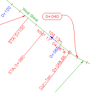

  5. Alterar cada um dos seguintes valores de propriedade. Clique em Aplicar após cada alteração para ver seus efeitos.
    • Tipo de chamada de detalhe: Chamada de detalhe de spline
    • Visibilidade da borda: Verdadeiro
    • Tipo de borda: Retangular arredondada
    • Borda e intervalo da chamada de detalhe: 2.0mm
    • Anexo da chamada de detalhe: Topo da linha superior
  6. Após ter aplicado todas as alterações que desejar ver no estado arrastado, clique em OK.
    Estado arrastado modificado: principais legendas de estaca 0+040
