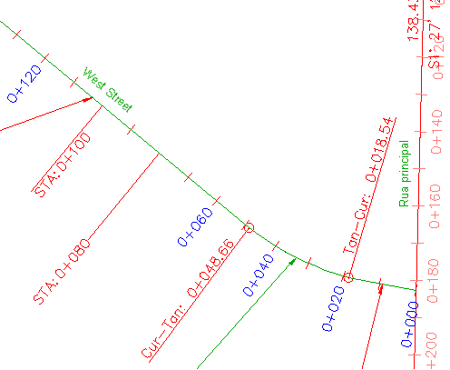

Na caixa de diálogo Compositor de estilo de legenda, na guiaGeral, na categoria Legenda, observe que a Camada será 0. Se o estilo da legenda estiver definido para a camada 0, quaisquer de sua cor, tipo de linha e propriedades de espessura da linha que estiverem definidas como ByLayer ou ByBlock irão herdar as propriedades correspondentes da camada na qual a legenda reside.
Na categoria Texto, observe que a propriedade Cor para o componente de Estaca será ByLayer. Isso significa que o texto da legenda da estaca principal herdará a cor da camada à qual o estilo se refere. Como o estilo da legenda se refere à camada 0, o texto da legenda da estaca principal herdará a cor da camada do objeto de legenda, que é C-ROAD_TEXT.
Observe que a cor de texto será atualizada no painel Visualização.
Para obter maior controle sobre a cor, a espessura da linha e o tipo de linha, mantenha todos os componentes de estilo definidos como ByBlock ou ByLayere a camada de estilo de legenda definida para 0. Então, será possível utilizar as camadas para modificar estas propriedades. Este tutorial utiliza uma cor específica para demonstrar como as configurações de camada afetam os estilos.
Na categoria Texto, observe que a propriedade Cor para o componente de Marcador será ByLayer.
Observe que, embora os marcadores ainda herdem a cor vermelha da camada C-ROAD-TEXT, o texto será azul.
Estilo de legenda que utiliza cor que difere da camada de referência

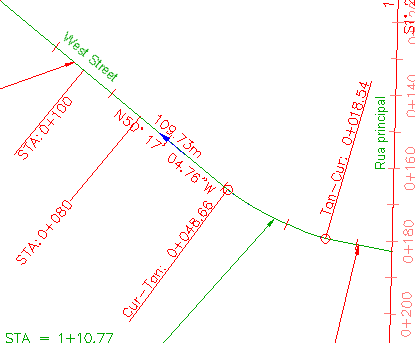

Quando as legendas são criadas, elas são colocados na camada especificada para o objeto de legenda na caixa de diálogo Configuração de desenho, na guiaCamadas do objeto. As configurações de desenho para este desenho especificam que as legendas de alinhamento são criadas na camada C-ROAD-TEXT.
Na caixa de diálogo Compositor de estilo de legenda, na guiaGeral, na categoria Etiqueta, observe que o estilo de camada é C-ROAD-BRNG. Isto significa que, se quaisquer propriedades de cor, tipo de linha e espessura de linha são definidas como ByLayer ou ByBlock, elas herdam as propriedades correspondentes da camada C-ROAD-BRNG, independentemente de qual camada o objeto de legenda está.
Utilize a lista Nome do componente para examinar as propriedades de vários componentes de legenda. Observe que a Cor de todos os componentes será ByLayer, exceto a do componente Seta de direção.
Os componentes de legenda que tiverem sua propriedade Cor definida para ByLayer serão vermelhos porque a propriedade de cor da camada C-ROAD-BRNG é exibida em vermelho. A seta de direção será azul porque sua propriedade Cor é azul.
