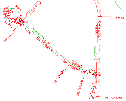

  5. No lado esquerdo do terreno, clique no alinhamento da West Street, que foi criado no Exercício 1: Adicionar legendas em grupos.
    O comando de legenda de Segmentos múltiplos coloca uma legenda no meio de cada linha e curva. Este método pode ser conveniente, mas, às vezes, algumas das legendas se sobrepõem a outros recursos do desenho. No Exercício 3: Mover legendas individuais, você irá mover algumas dessas legendas.

    Você pode agora selecionar uma localização específica para uma legenda no alinhamento. Ao contrário de legendas de segmentos múltiplos, legendas de segmento único serão colocadas exatamente onde você clicar.
  3. No alinhamento da West Street, clique perto da estaca 0+120 para inserir uma legenda de segmento de linha. Assegure-se de clicar no segmento de linha e não na legenda da estaca.
    Como você clicou em um segmento de linha, o estilo de legenda especificado na lista Estilo de legenda de linha na caixa de diálogo Adicionar legendas foi utilizado. Se tivesse clicado em uma curva, o estilo de legenda especificado na lista Estilo de legenda da curva teria sido utilizado.
  4. No alinhamento da Main Street, que é o alinhamento longo no meio do terreno, clique em um local entre as estacas 0+140 e 0+160.
  5. No alinhamento da West Street, que é o alinhamento com o cul-de-sac no lado direito do terreno, clique em um local entre as estacas 0+200 e 0+220.
  6. Na caixa de diálogo Adicionar legendas, na lista Estilo de legenda de linha, selecione Estilo de legenda de linha Rumo sobre distância . Clique em Adicionar.
  7. No alinhamento da Main Street, clique em um local entre as estacas 0+100 e 0+120. Uma nova legenda exibindo as informações de rumo e distância será criada.

    Alinhamento com legendas de segmento inseridas manualmente
