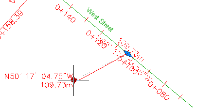

Mover legendas no desenho
Legenda arrastada com a alça de localização da legenda
Uma linha de chamada de detalhe é criada a partir da legenda para o alinhamento.

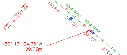

Legenda movida com a alça de âncora da legenda
Observe que a legenda é exibida sem uma borda. A borda está oculta porque o estado arrastado do estilo de legenda especificou um formato diferente para quando a legenda for arrastada para um novo local. Você aprenderá sobre as configurações de estilo de legenda nos tutoriais de Trabalho com estilos de legenda.

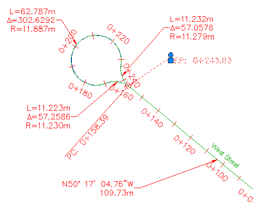

Legenda do ponto final do alinhamento exibida no estado arrastado
É possível redefinir uma legenda selecionada clicando na
alça do círculo.
O alinhamento com legendas foi movido para melhorar a legibilidade
