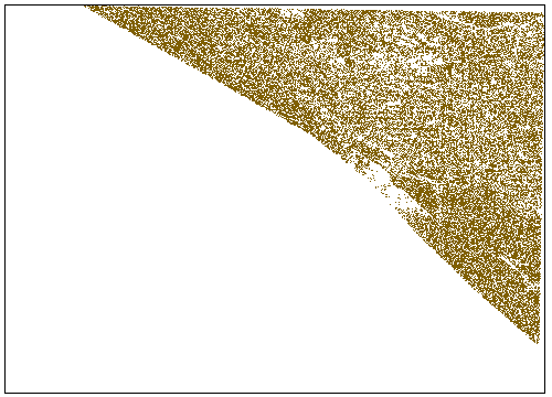

Ajustar a densidade do ponto visível
  1. No desenho, selecione a nuvem de pontos.
    Na guiaNuvem de pontos, no painel Ferramentas de nuvem de pontos, o controle deslizante Densidade do ponto permite ajustar de uma só vez a densidade dos pontos exibidos para todas as nuvens de ponto na vista do desenho. Quando o controle deslizante está definido para 100, o desenho irá exibir 750000 pontos da nuvem de pontos, ou todos os pontos da nuvem de pontos que existem na área visível, o que for menor.
  2. No campo junto o controle deslizante Densidade do ponto, insira 10. Pressione Enter.
    A densidade dos pontos que são visíveis na área de desenho visível é reduzida.
    Nota: Se a aparência dos pontos no desenho não for alterada, insira REGEN na linha de comando.

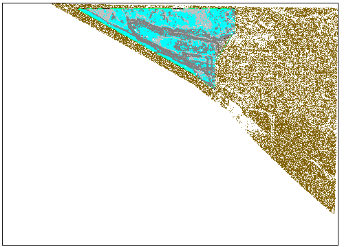

Adicionar ponto de nuvem de pontos a uma superfície
  1. Clique na guiaInício painel Camadas menu suspenso Camada. Avance para _TOPO-LIMITE clique em . Clique no desenho para sair da lista Camada.
    Um polígono fechado será exibido no desenho. Nos passos seguintes, você irá criar uma superfície a partir dos pontos da nuvem de pontos que estiverem dentro deste polígono.
  2. No desenho, selecione o objeto de nuvem de pontos.
  3. Clique na guiaNuvem de pontos painel Ferramentas de nuvem de pontosAdicionar pontos à superfície.
  4. Em assistente Adicionar pontos à superfície, na página Opções de superfície, especifique os seguintes parâmetros:
    • Nome: superfície de nuvem de pontos
    • Estilo de superfície: curvas de nível 0.5’ e 2.5' com pontos
    Nota:
    Também é possível adicionar os pontos da nuvem de pontos a uma superfície existente no desenho atual.
  5. Clique em Avançar.
  6. Na página Opções de região, em Especificar uma opção de região, selecione Objeto.
  7. Clique em Definir região no desenho.
  8. No desenho, selecione o polígono.
  9. Clique em Avançar.
  10. Na página Resumo, expanda as coleções na tabela Propriedade e certifique-se de que as propriedades correspondam com o que foi especificado anteriormente neste exercício.
    Se os valores da propriedade não corresponderem, use os vínculos no lado esquerdo da caixa de diálogo para retornar às páginas anteriores.
  11. Clique em Concluir.
    As curvas de nível de superfície na cor cinza e pontos de superfície na cor ciano são exibidos no desenho e um objeto de superfície é exibido em Toolspace na guiaProspector.

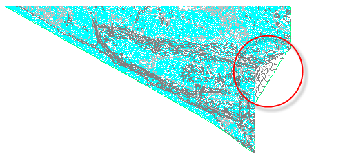

  9. No desenho, selecione o polígono que foi utilizado para criar a superfície.
  10. Selecione uma das alças e arraste-a para um novo local. Clique para inserir a alça.
    A superfície é atualizada para incluir os dados da nuvem de pontos que estão incluídos na nova área.
Exploração adicional: no lado direito da superfície, as curvas de nível da superfície se estendem além das extensões do polígono. A superfície triangulou fora daquele lado da superfície. É possível usar o polígono como um limite externo para evitar a triangulação fora da extensão da superfície. Para obter mais informações, consulte o exercício Adição de um limite externo a uma superfície.
