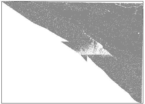

Examinar o objeto de nuvem de pontos
  1. Na notificação da barra de status, clique em Clique aqui para aumentar zoom.
    A janela de desenho aumenta o zoom no objeto de nuvem de pontos.
  2. Aproxime o zoom até que seja possível ver os pontos que compõem a nuvem de pontos.
    Examine os pontos. Os pontos da nuvem de pontos são armazenados no banco de dados de nuvem de pontos, e não podem ser manipulados separadamente.
  3. Aproxime o zoom para as extensões do objeto de nuvem de pontos.
  4. Clique na guiaVista painel VistasSE isométrico.
    Uma vista tridimensional do objeto de nuvem de pontos será exibida. a caixa branca que cerca a nuvem de pontos é a caixa delimitadora, que identifica as extensões do objeto da nuvem de pontos. O tamanho e a geometria do componente da caixa delimitadora depende dos valores mínimo e máximo de coordenadas do objeto da nuvem de pontos. A caixa delimitadora serve como um proxy do objeto de nuvem de pontos quando os dados de origem da nuvem de ponto de não estão acessíveis.
