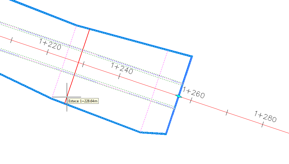

  1. No desenho, clique em um corredor.
  2. Clique na guia Corredorpainel Modificar regiãoRegião dividida Pesquisa.
  3. Clique na região que deseja dividir.
  4. Aproxime o zoom e selecione a estaca (ou insira o valor de estaca) onde você deseja dividir a região.
  5. Execute um dos procedimentos a seguir:
    • Pressione Enter para finalizar o comando agora e a região será dividida em duas.
    • Você pode continuar dividindo regiões selecionando outra região para dividir e outra localização dividida. Pressione Enter quando terminar de selecionar regiões e localizações divididas.
  6. Pressione Enter para finalizar o comando.
