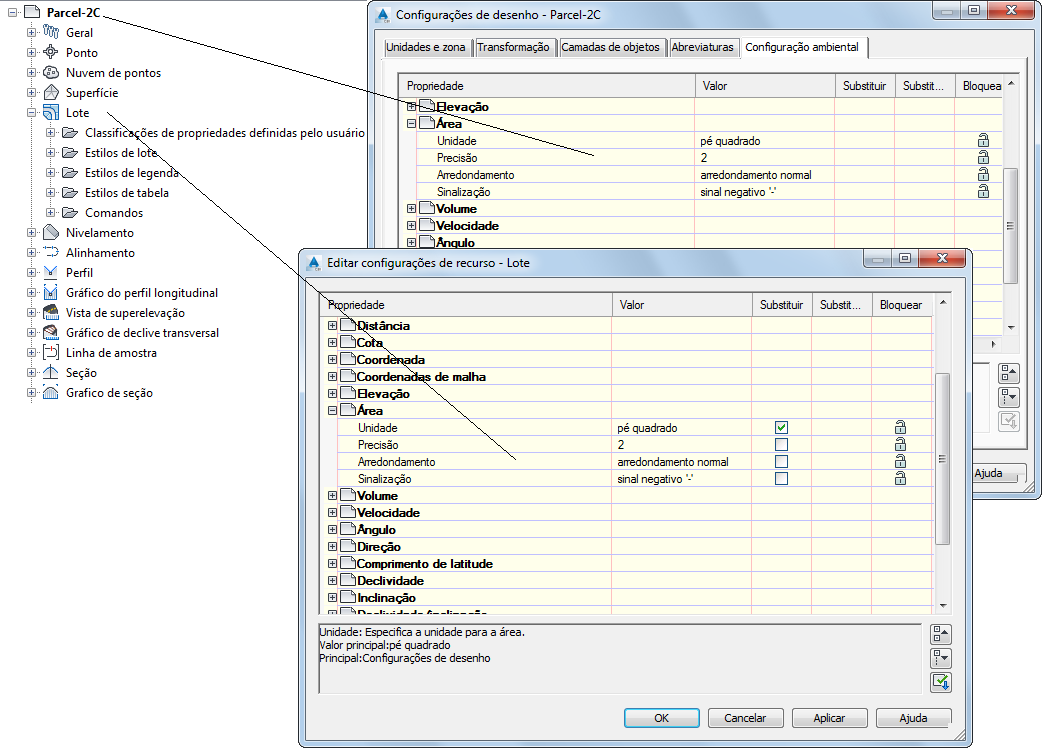

Cada objeto de nível inferior na hierarquia de configurações podem herdar ou substituir as configurações no nível acima. A ilustração a seguir mostra uma sobreposição definida para unidades de área no nível de Recursos de terreno.
Configurações de recurso podem substituir configurações de desenho
Setas na coluna de sobreposição secundária da caixa de diálogo Configurações de desenho (desenho superior) indica que uma sobreposição foi definida em um nível inferior. A marca de seleção na coluna Substituir da caixa de diálogo Configurações de terreno (desenho inferior) indica que o valor definido nesta caixa de diálogo substitui a configuração em um nível superior.
No nível do desenho é possível cancelar uma sobreposição clicando nela. Você pode prevenir sobreposições ao bloquear uma configuração.
