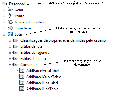

Pode-se modificar cada nível de configurações em um local diferente na árvore de Configurações, conforme mostrado na ilustração a seguir:
Há dois tipos de configurações no nível do desenho:
Para acessar as configurações no nível do desenho, clique com o botão direito do mouse no nome do desenho na árvore de Configurações e clique em .

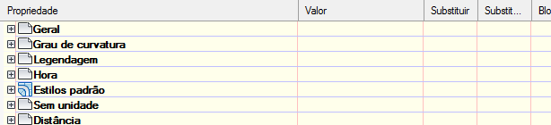

Utilize o nível da coleção do objeto na árvore de Configurações para controlar todas as configurações que pertencem ao tipo de objeto. Altere as configurações de objeto neste nível na árvore, e especifique as substituições para as configurações do ambiente de desenho.
Para acessar as configurações no nível do desenho ou do recurso, clique com o botão direito na coleção do objeto na árvore de Configurações e clique em .
No nível do objeto, esta caixa de diálogo também contém configurações específicas do objeto, como os estilos padrão que são listados abaixo nas configuraçõesGerais:

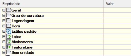

Acesse as configurações no nível de comando expandindo a coleção de Comandos de um tipo de objeto na árvore Configurações, clicando com o botão direito no comando e clicando em .
No nível de comando, esta caixa de diálogo também contém configurações específicas de comando, tais como as configurações dos Lotes e dos Alinhamentos que são utilizadas pelo comando CreateSite.
