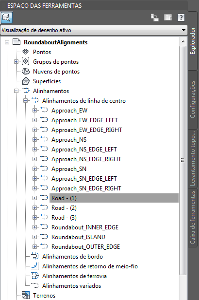

Quando você cria uma rotatória, ela cria automaticamente um grupo de novos alinhamentos e polilinhas que representam os componentes da rotatória. No Prospector, os alinhamentos de rotatórias são adicionados para a localização Alinhamentos
Alinhamentos da linha de centro, se você não tiver um terreno atribuído aos alinhamentos.
Se os alinhamentos base selecionados estão associados com terrenos, então os alinhamentos de rotatória resultantes são exibidos na coleção Terrenos apropriada em Terrenos
Alinhamentos
Alinhamentos da linha de centro.
No Prospector, não há uma coleção específica para rotatórias. Os alinhamentos de rotatória resultantes são visíveis nos Alinhamentos
Alinhamentos da linha de centro ou coleções de Terrenos no Prospector. Não há nenhum tipo de objeto “rotatória”.
