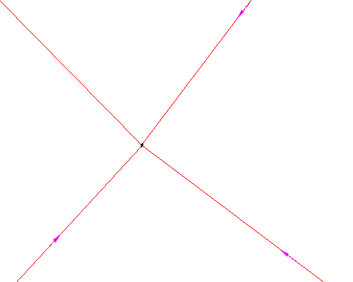

Se você criar uma rotatória de alinhamentos de intersecção, é preciso adicionar uma estrada de aproximação após criar a rotatória. Por exemplo, a ilustração a seguir mostra dois alinhamentos que efetuam a intersecção.
Neste exemplo, os dois alinhamentos efetuam a intersecção e passam pela localização de rotatória em ambos os lados.

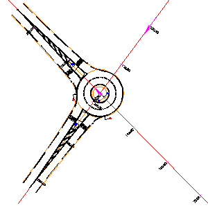

Se você executar o comando Criar rotatória nesta situação e selecionar esses dois alinhamentos, a seguinte rotatória será criada:
Esta rotatória contém apenas duas estradas de aproximação. Se você quiser mais estradas de aproximação nesta rotatória, é possível adicioná-las usando o comando Adicionar aproximação.

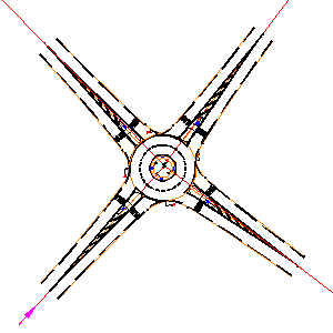

Se você executar o comando Criar rotatória e selecionar os quatro alinhamentos, a seguinte rotatória é criada:
Neste cenário, quatro estradas de aproximação são criadas automaticamente.
