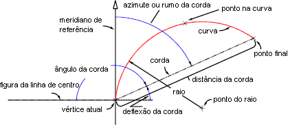

janela Comando de levantamento topográfico. XC AD BULB [raio] [ângulo do banzo] [distância do banzo]
Utilize o parâmetro BULB se a curva resultante for maior que 180 graus.
NE 1 1000 1000
NE 2 1000 1200
BEG ROADCL
PT 1
PT 2
XC ZD 100 45 120
SET 3
FIG DD 0 100
SET 4
XC AD 100 45 150
SET 5
FINAL
A seguir, uma ilustração de uma curva não tangencial:
