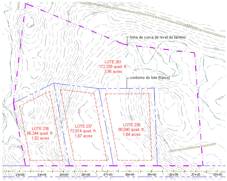

Um lote de terreno está associado a cada terreno. O limite do lote do terreno é a extensão mais externa de um terreno, que contém todos os alinhamentos. nivelamentos e lotes. Objetos dentro de um lote de terreno não precisam ser tocados.
O lote do terreno possui uma legenda de área tem uma legenda que você pode ocultar ou mostrar. Você pode controlar a cor e tipo de linha do limite do lote do terreno, e você pode controlar a ordem do desenho relativa aos limites dos lotes que ele contém.
Para fins de cálculo de área e perímetro de um terreno, uma área de alinhamento é zero e seu perímetro é o dobro da soma do seu comprimento. Adicionar um alinhamento não afeta uma área de lotes de terreno, mas pode ser adicionado ao seu perímetro. Se você adicionar um alinhamento a um terreno existente
Em algumas circunstâncias, uma sequência fechada de segmentos de lote pode definir um lote válido. Com um lote desses, assim como com um alinhamento, sua área de alinhamento é zero e seu perímetro é o dobro da soma do comprimento de seus segmentos.
