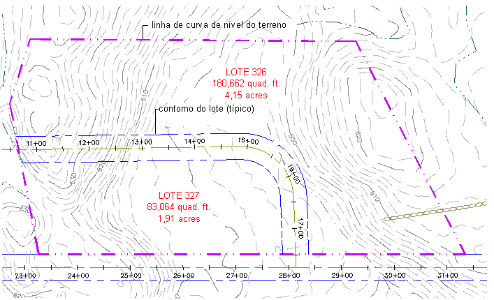

Lotes em um conjunto podem ser desanexados ou concernentes, mas não podem se substituir. Se você tentar substituir dois lotes, a região de sobreposição definirá um terceiro lote. Da mesma forma, se um alinhamento cruza um lote, ele o divide em dois. Na ilustração a seguir, antes de adicionar o alinhamento, o terreno foi um só lote:
