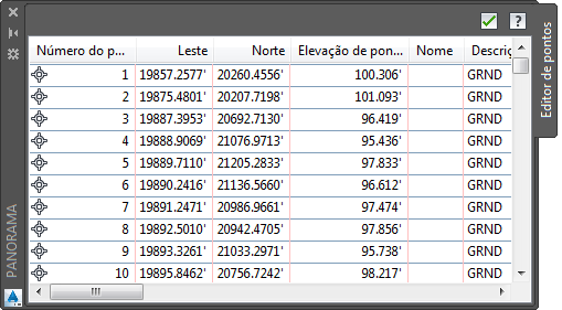

Utilize a janela Panorama para exibir dados orientados horizontalmente, como dados de pontos, em uma malha.
A janela Panorama pode exibir vários tipos de dados, como a vista Editor de ponto e a vista Entidades de alinhamento. Para preservar o espaço de tela se mais de uma vista estiver ativa, a janela Panorama exibirá uma guia para cada uma, como mostrado na ilustração a seguir.
Clique na guia que contém uma vista de nome para trazê-la para frente da janela.
