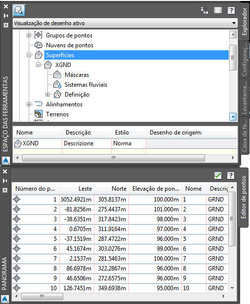

O Toolspace e a janela Panorama—as duas principais janelas flutuantes no AutoCAD Civil 3D — compartilham diversos recursos.
Guias
A janela Toolspace sempre exibe ao menos duas guias, Prospector e Configurações. A janela Panorama exibe guias nomeadas se você possui mais do que uma ferramenta (vista) ativa na janela.

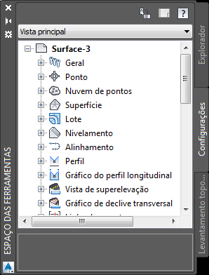

A ilustração a seguir mostra a janelaToolspace aberta e fechada com Auto-ocultar ativo:
Fechada Abrir
Para ativar Auto-ocultar para a janela Toolspace ou Panorama, clique na barra de título. Para desativar Auto-ocultar, clique na barra de título. Também é possível clicar com o botão direito do mouse na barra de títulos e usar o menu de contexto para controlar o Auto-ocultar. Para obter mais informações sobre Auto-ocultar, consulte a Ajuda do AutoCAD.

Mover e encaixar
As janelas Toolspace e Panorama, como com todas as paletas do AutoCAD, podem ser movidas e redimensionadas e flutuantes ou encaixadas na janela. Uma janela encaixada compartilha uma ou mais bordas com janelas e barras de ferramentas adjacentes. Se uma aresta compartilhada for movida, as janelas mudam de forma para compensar. Para desencaixar e realocar uma janela, clique e arraste as barras de controle na parte lateral ou superior da janela. Para impedir que uma janela seja encaixada enquanto for arrastada, mantenha pressionada a tecla Ctrl.
