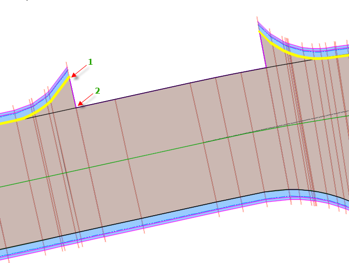

O exemplo a seguir mostra como a geometria do corredor é criada onde há uma folga no destino de deslocamento, quando esta configuração é definida como Não. Observe como a estaca no destino de deslocamento final ("1" na ilustração abaixo) é conectada à próxima estaca adjacente no corredor ("2" na ilustração abaixo)
Para representar com mais precisão esta área, você pode definir a configuração Adjacente ao início/fim do destino de deslocamento para Sim. Quando esta configuração está definida como Sim, a área do corredor é criada como mostrado na ilustração a seguir. O destino de deslocamento final ("1" na ilustração abaixo) agora está conectado à nova estaca no corredor ("2" na seguinte ilustração), que foi adicionada a uma pequena distância após a localização da estaca final do destino de deslocamento. Neste nível de ampliação, a nova localização de estaca não está visível.

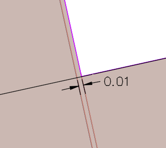

A ilustração a seguir mostra um detalhe da nova localização da estaca ("2" na ilustração acima) que foi adicionada adjacente à estaca final. O final do destino de deslocamento liga-se à nova estaca que foi criada a uma distância de .01 unidades a partir dele, resultando em uma representação mais precisa da geometria do corredor.
