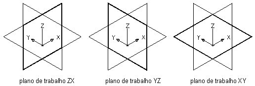

O Gerador de peça oferece 3 planos de trabalho padrão que se cruzam na origem dos eixos X, Y e Z. Os planos de trabalho padrão ajudam você a modelar peças. Normalmente, é melhor iniciar a modelagem pelo plano de trabalho superior e adicionar outros conforme necessário. Você pode adicionar planos de trabalho a qualquer momento do processo de modelagem. Cada plano de trabalho tem seu próprio sistema interno de coordenadas. Os planos de trabalho podem ser criados em qualquer plano do atual sistema de coordenadas do usuário (UCS - User Coordinate System) ou no Sistema Mundial de Coordenadas (WCS - World Coordinate System).

Cria os planos de trabalho padrão (WCS) ZX YZ e XY.

Como visualizar planos de trabalho padrão

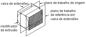

Um plano de trabalho de referência é definido como um plano na face das extensões de um modificador. Cada modificador tem uma extensão invisível, também chamada de caixa delimitadora, que define a extensão do recurso. Você pode criar um plano de trabalho referenciado a um dos planos da extensão. Para definir um plano de trabalho de referência, é necessário selecionar um plano de trabalho de origem e um modificador que representem a direção do plano que você deseja criar. A extensão, chamada de caixa de contorno, do recurso é detectada, e dois planos de trabalho de referência válidos podem ser selecionados. Se o modificador é movido ou redimensionado, o plano de trabalho é movido junto com ele.
Criar um plano de trabalho de referência
