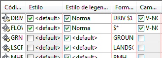

O que se segue são amostras de chave de descrição, mostrando código, estilo de ponto, estilo de legenda de ponto, formato, e propriedades de camada:
Cada chave de descrição em um desenho é definida por suas propriedades. Tanto o código de propriedade e propriedades de formato são necessários em uma chave de descrição.
propriedade de código. Utilizada durante a conferência de chave de descrição, como por exemplo, se o código coincide com o descrição original para o ponto e, em seguida, se as propriedades especificadas naquela chave de descrição são aplicadas ao ponto quando ele é criado. Um código de chave de descrição pode conter caracteres, chamados de cartões curinga, que ampliam as capacidades de correspondência da chave de descrição.
Propriedade de formato. Converte a descrição original de um ponto em uma descrição completa. O padrão é $*, que indica que a descrição completa é igual à descrição original.
