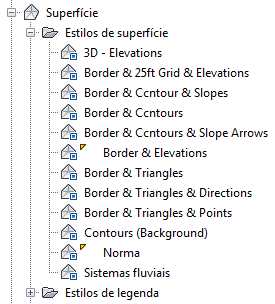

Sobre a coleção de estilos de objeto (árvore Configurações)
Utilize as coleções Estilos na árvore Configurações para gerenciar estilos para uma classe de objetos.
A ilustração a seguir mostra um exemplo de uma coleção de Estilos de objeto da árvore Configurações:
