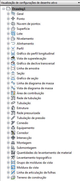

A árvore Configurações
Utilize a árvore Configurações para gerenciar estilos de objetos, legendas e tabelas e para controlar as configurações de desenhos e comandos.
A ilustração a seguir mostra as coleções de nível superior na árvore Configurações:
A maioria das coleções de objeto obedece a um padrão de layout e usa um menu de contexto padrão.
